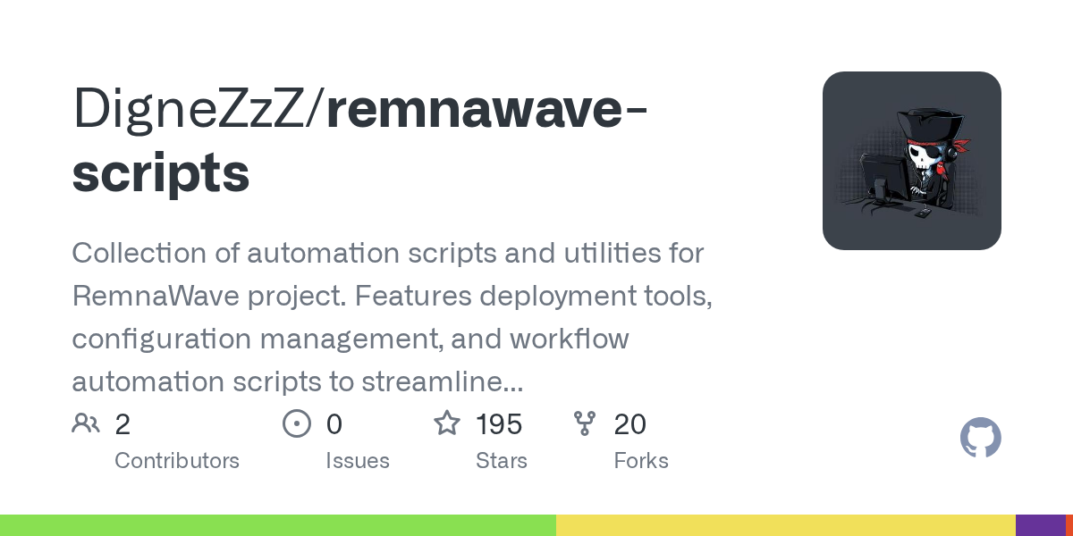

Установка скриптом от DigneZzZ
  • Устанавливается только сам Remnawave + Remnawave Subscription.
  • Полная свобода в установки и настройке обратного прокси.
Репозиторий:
Скрипт установки:
bash <(curl -sL https://github.com/DigneZzZ/remnawave-scripts/raw/main/remnawave.sh) @ install

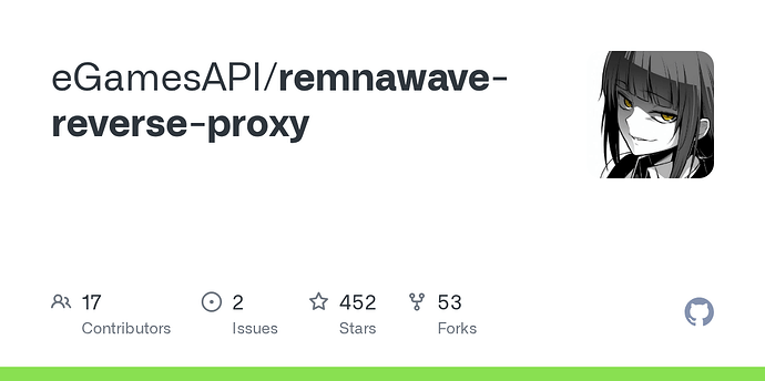

Установка скриптом от eGames:
Репозиторий:
Скрипт установки:
bash <(curl -Ls https://raw.githubusercontent.com/eGamesAPI/remnawave-reverse-proxy/refs/heads/main/install_remnawave.sh)

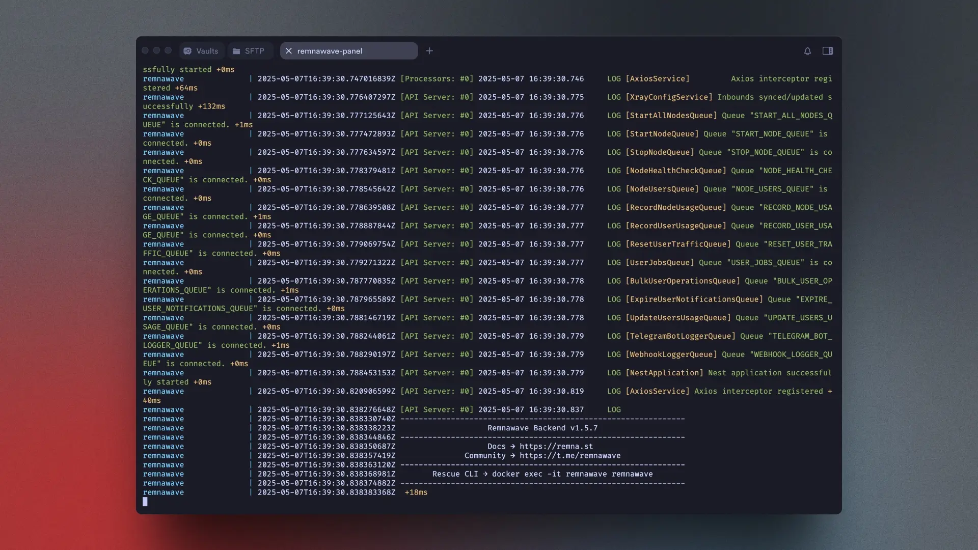

Шаг 3. Запуск контейнеров
Запустите контейнеры командой:
docker compose up -d && docker compose logs -f -t
Через несколько секунд вы увидите следующий вывод:
