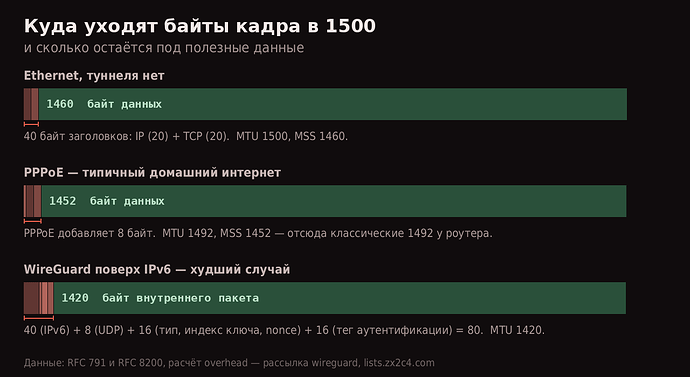

Откуда берутся «лишние» байты
Стандартный кадр Ethernet несёт 1500 байт полезной нагрузки. Каждый слой инкапсуляции откусывает свою часть.
Схема на основе RFC 791 и RFC 8200, расчёт overhead WireGuard — из рассылки разработчиков
Для WireGuard официальный расчёт из рассылки проекта выглядит так: «20-byte IPv4 header or 40 byte IPv6 header, 8-byte UDP header, 4-byte type, 4-byte key index, 8-byte nonce, N-byte encrypted data, 16-byte authentication tag». Итого 60 байт накладных расходов поверх IPv4 и 80 поверх IPv6 — отсюда и значение по умолчанию 1420, взятое по худшему случаю.
Дальше эти вычитания складываются. PPPoE-подключение дома (1492) плюс WireGuard поверх него (−60) даёт 1432. Добавьте туннель внутри туннеля — и вы уже на 1372, а на интерфейсе по-прежнему стоит 1420.
MTU и MSS — разные вещи, и путать их дорого. MTU — максимальный размер IP-пакета, свойство интерфейса. MSS — максимальный объём данных в TCP-сегменте, о котором две стороны договариваются при установке соединения.
Связь простая: MSS = MTU − 20 (IP) − 20 (TCP). Для 1500 это 1460, для 1420 — 1380. MSS согласуется один раз, в SYN-пакете; MTU может измениться в любой момент посреди маршрута.
