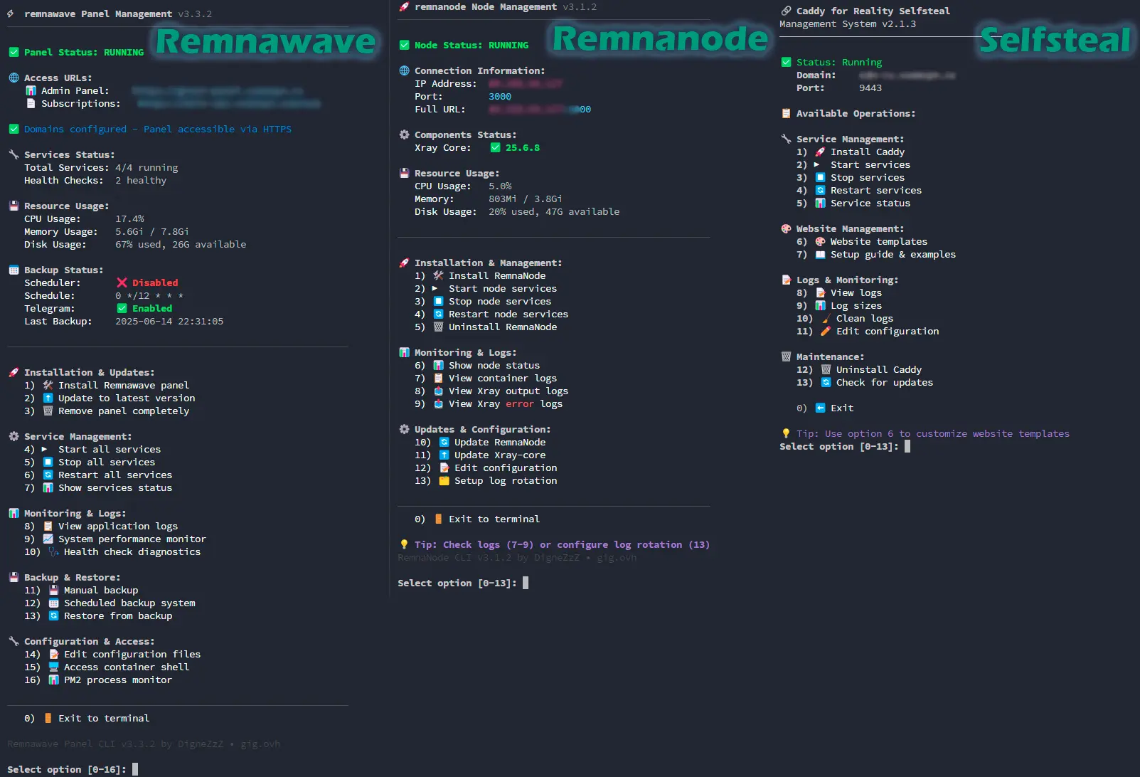

Обновление системы бэкапов Remnawave Panel v3.7.8
Всем привет!
В прошлой теме и своих статьях, я несколько раз уже упоминал про встроенную системы бэкапов в мой скорипт установки Remnawave.
Сегодня вышло обновление скрипта, и оно касается полностью модуля бэкапов.
Информация:
Не забывайте, скрипт можно установить на любую сборку от любого автора скрипта установки (в т.ч. от eGames)
Его задача - удобное управление панелью.

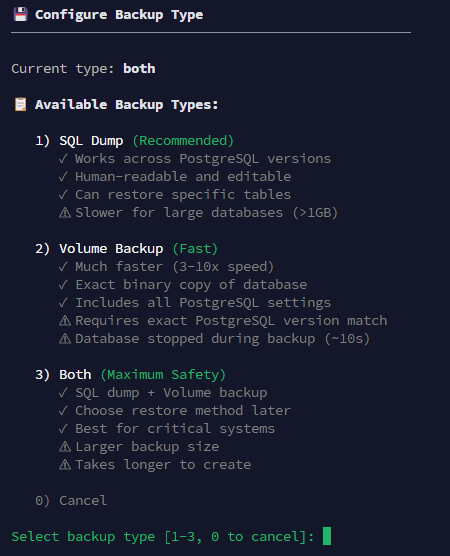

:bullseye: Что нового
:warning: ВАЖНО: Если вы используете Telegram ботов - обязательно обновитесь до v3.7.8! В предыдущих версиях боты бэкапились, но не восстанавливались при restore.
Версия 3.7.8 включает:
  1. :robot: Автоматический бэкап Telegram ботов сообщества из каталога Remnawave Awesome
  2. :red_circle: Восстановление Telegram ботов - боты теперь автоматически восстанавливаются (ранее только бэкапились!)
  3. :green_heart: Healthcheck-based waiting - замена фиксированных sleep на умное ожидание готовности БД
  4. :magnifying_glass_tilted_left: Валидация состояния контейнеров - проверка перед операциями с БД предотвращает ошибки
  5. :memo: Полное логирование ошибок - все ошибки restore сохраняются в файл для анализа
  6. :speech_balloon: Улучшенная поддержка Telegram - правильное экранирование спецсимволов в сообщениях
  7. :bug: Критическое исправление - решена проблема с выходом из меню бэкапов

📅 Backup Scheduler Management
✅ Scheduler Status: ENABLED
Schedule: 0 2 * * *
Backup Type: Full (database + all configs)
Compression: ✅ Enabled
Telegram: ✅ Enabled
Retention: 7 days
📋 Available Actions:
   1) 🔧 Configure backup settings
   2) ⚙️  Enable/Disable scheduler
