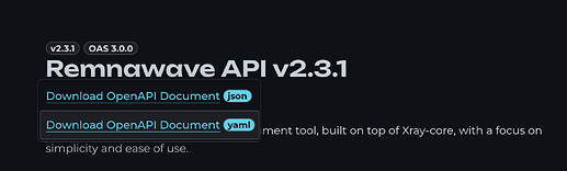

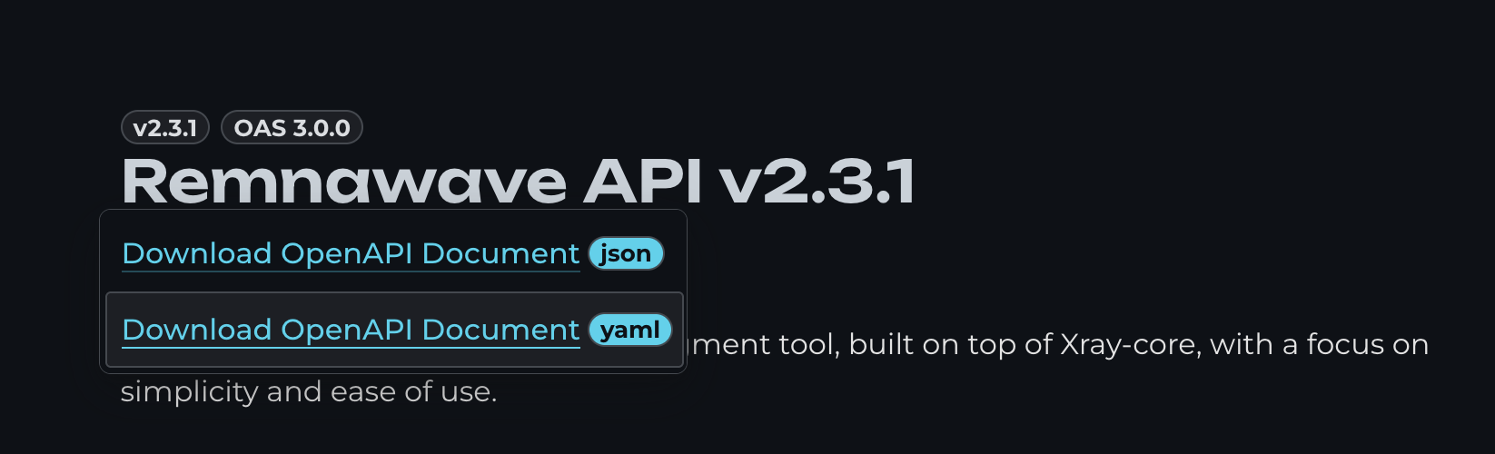

Посмотреть можно как всегда по адресу:
А если вам нужен актуальный YAML, самостоятельно качаем тут:

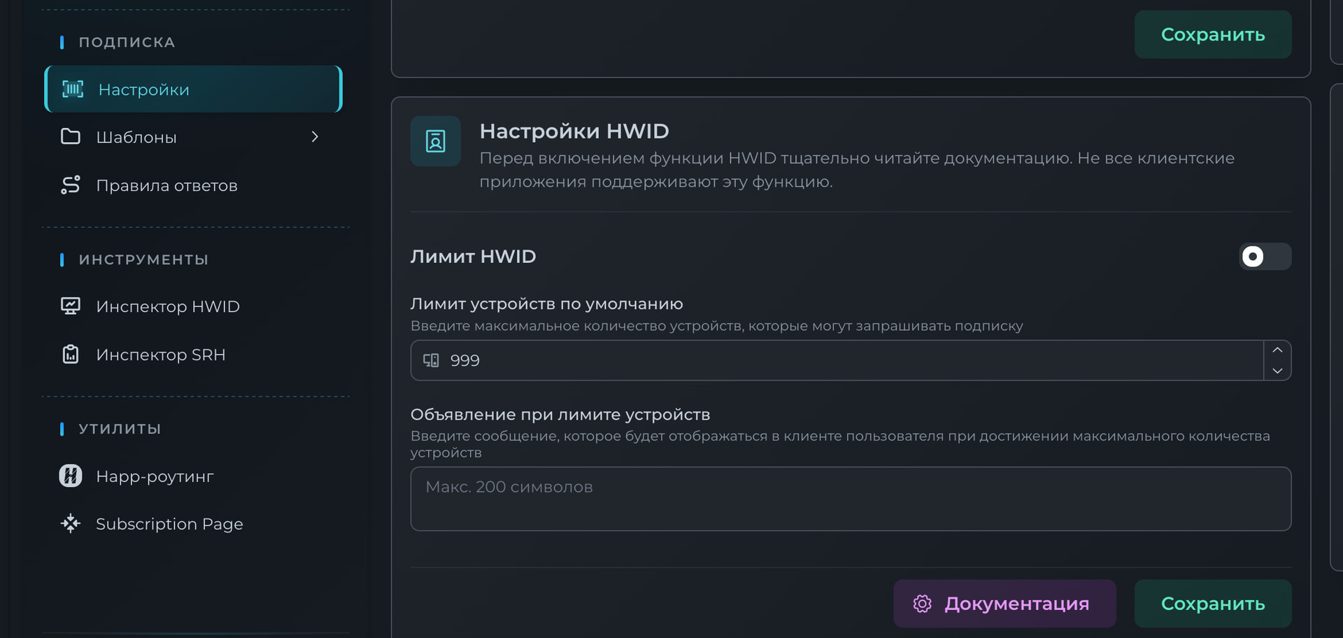

HWID больше не задается в .env. Эта настройка полностью переехала в саму панель.
Найти её можно тут:
Но опять же, при условии что вы вообще этим пользуетесь..
Я лично не использую ограничения HWID по разным объективным причинам, и пока что мне хватает ограничений по трафику.
