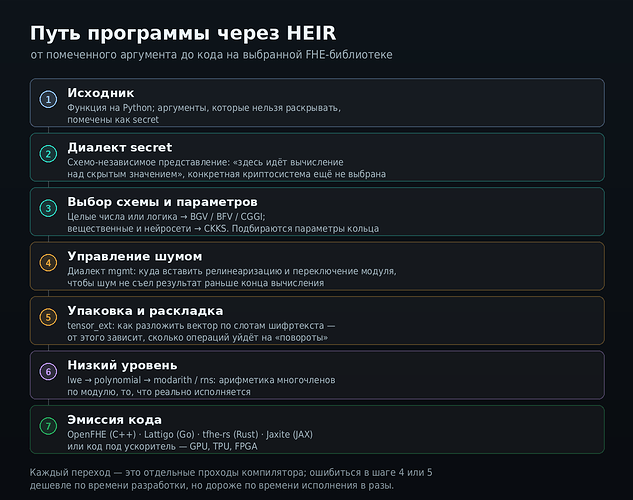

Слой 1. Функция, у которой аргументы помечены как секретные
Точка входа выглядит обманчиво просто. Разработчик пишет обычную функцию, помечает типы тех аргументов, которые нельзя раскрывать, и отдаёт это компилятору. Внутри HEIR это превращается в MLIR-диалект secret — представление, которое ещё ничего не знает про криптографию. Оно говорит только: «вот здесь идёт вычисление над значением, которое сервер видеть не должен».
Разделение на «схемо-независимый» и «схемо-зависимый» уровни — вся суть проекта. Именно оно позволяет один и тот же исходник прогнать через разные криптосистемы и сравнить, что получится.

Слой 2. Развилка схем: почему их четыре, а не одна
Дальше компилятор выбирает криптосистему, и это не вопрос вкуса. У каждой схемы своя арифметика и свои сильные стороны:
| Схема | Что умеет естественно | Типичное применение |
| BGV / BFV | точная арифметика над целыми числами | подсчёты, агрегации, SQL-подобные операции |
| CKKS | приближённая арифметика над вещественными | нейросети, статистика, ML-инференс |
| CGGI (TFHE) | побитовая логика, быстрый bootstrapping | сравнения, ветвления, произвольные булевы схемы |
Модель машинного обучения почти всегда уезжает в CKKS: там числа с плавающей точкой ложатся на схему естественно, ценой того, что результат получается приближённым. Если же в задаче нужны честные сравнения и ветвления — это территория CGGI.
Слой 3. Шум — расходный материал, который заканчивается
Вот место, где красивая идея начинает упираться в физику. Любой шифртекст в этих схемах несёт в себе небольшой случайный шум, без которого шифрование не было бы стойким. Каждая операция шум увеличивает: сложение — чуть-чуть, умножение — заметно. Когда шум перерастает порог, расшифровка даёт мусор.
Поэтому компилятор занимается не столько «переводом», сколько бюджетированием. В HEIR за это отвечает отдельный диалект mgmt, и его задача — расставить по программе служебные операции:
- релинеаризацию — после умножения шифртекст «распухает», его надо сжать обратно;
- переключение модуля (modulus switching) — сбросить часть накопленного шума ценой уменьшения оставшегося запаса;
- bootstrapping — самую дорогую операцию, которая обнуляет шум и позволяет считать дальше сколь угодно долго.
Именно шумовой бюджет, а не «медленная математика» сама по себе, определяет, влезет ли ваша задача в FHE. Программа, которую можно посчитать без единого bootstrapping, и программа, которой он нужен на каждом слое, отличаются по времени исполнения не на проценты, а на порядки.
Слой 4. Упаковка: раскладка данных решает больше, чем выбор схемы
Один шифртекст в BGV и CKKS — это не одно число, а вектор из тысяч «слотов». Можно упаковать в него сразу целый батч, и тогда одна операция обрабатывает тысячи значений разом. Но операции применяются к слотам поэлементно, и как только вам нужно сложить соседей, приходится делать циклический сдвиг вектора — отдельную и недешёвую операцию.
За это в HEIR отвечает диалект tensor_ext. Он решает, как разложить тензор по слотам, чтобы свёртка или матричное умножение потребовали минимума поворотов. Это ровно та работа, которую при ручной реализации FHE люди делают неделями и в которой чаще всего и ошибаются.
Слой 5. Бэкенд: чужие библиотеки и чужое железо
На выходе HEIR не исполняет ничего сам — он генерирует код под существующие реализации. Матрица поддержки из репозитория выглядит так:
| Библиотека | Язык | BGV | BFV | CKKS | CGGI |
| OpenFHE | C++ | — | |||
| Lattigo | Go | — | |||
| tfhe-rs | Rust | — | — | — | |
| Jaxite | JAX | — | — | — |
