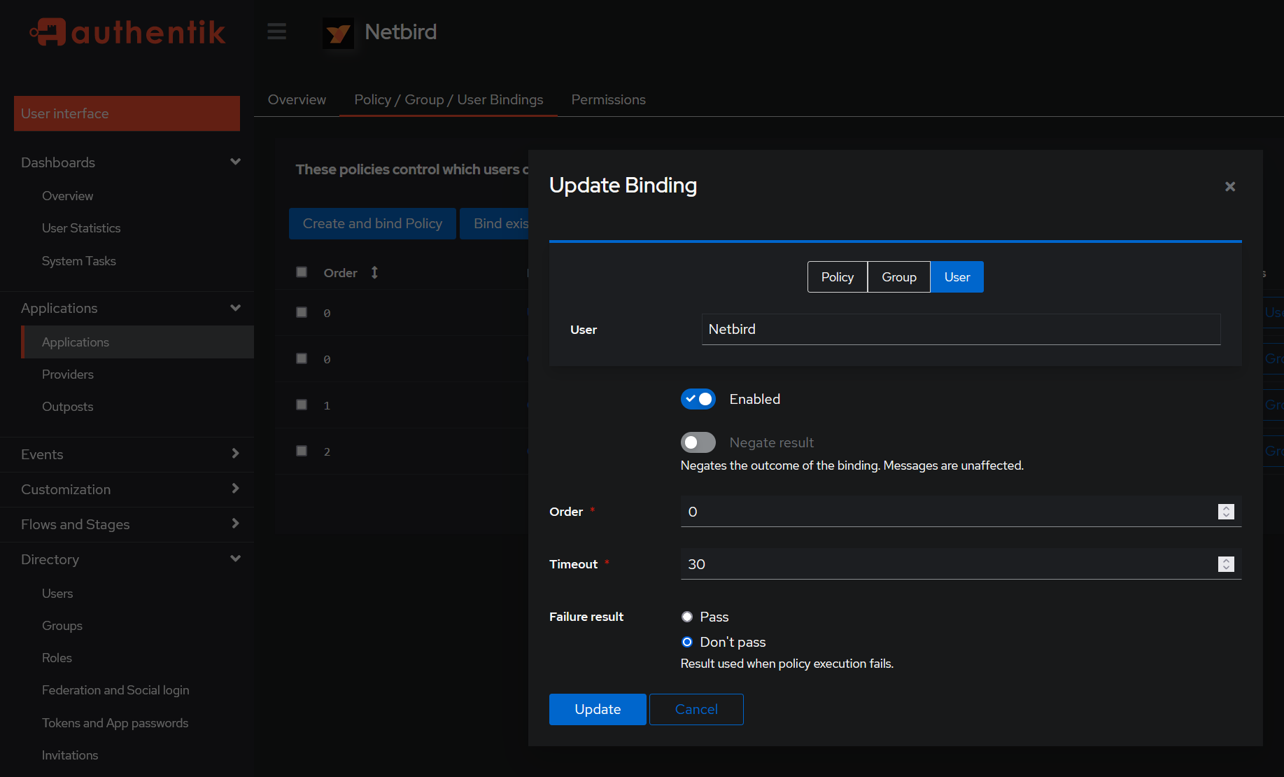

Настройка Authentik
Документация: Identity Providers - NetBird Docs
Лучше использовать вариант на сайте Authentik: Integrate with NetBird | authentik
Важные моменты не описанные в документации:

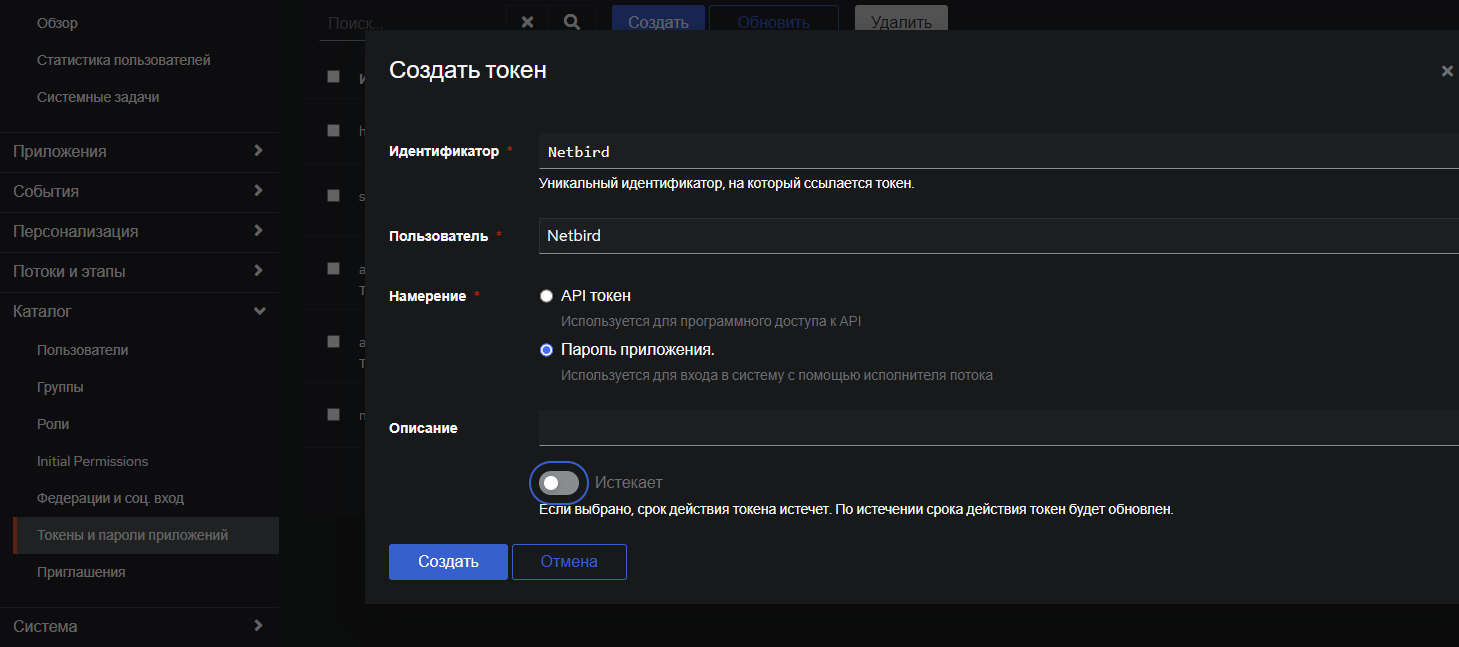

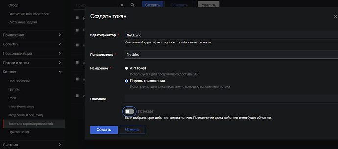

  1. Необходимо использовать не пароль служебного пользователя а пароль приложения, указывать его в параметр NETBIRD_IDP_MGMT_EXTRA_PASSWORD

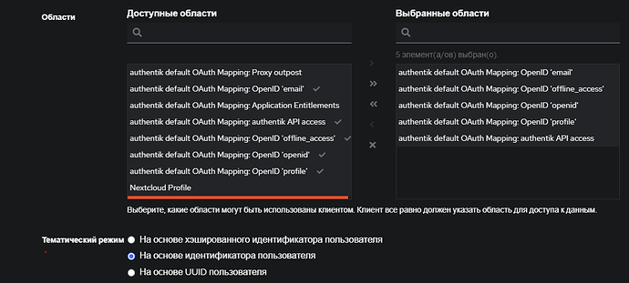

  2. Необходимо изменить конфигурацию провайдера в разделе перенаправление и в разделе области по аналогии со скринами ниже:

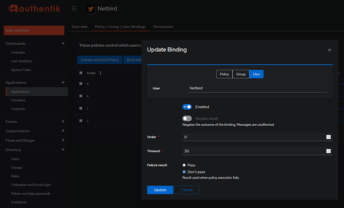

  3. Указать пользователя Netbird в приложении
Данные для NETBIRD_AUTH_OIDC_CONFIGURATION_ENDPOINT указаны в поле провайдера URL-адрес конфигурации OpenID.

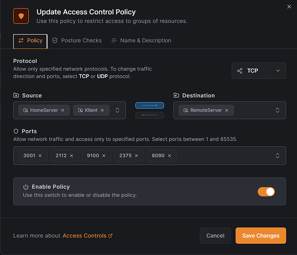

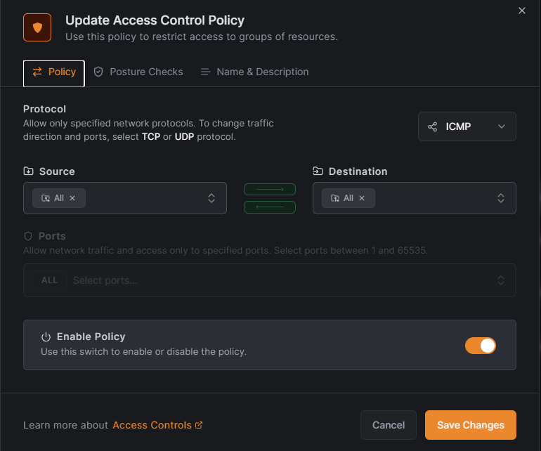

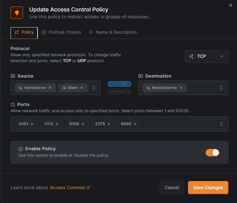

Правила маршрутизации устанавливаются в разделе Acces ControlPolicies
[!danger] Важно
Политику по умолчанию лучше сразу отключить она дает полный доступ между серверами!
Настройка политики доступа для пинга
Настройка доступа для мониторинга серверов
